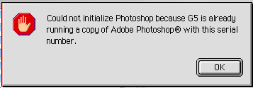

전 사무실에서는 공유기에서 선을 빼서 허브로 연결하여 3대로 네트워크를 연결하였는데요
그때는 2대의 G5컴퓨터의 포토샵 6.0을 공유에서 사용해도
시리얼 넘버 오류 관련 메세지가 뜨지 않았습니다.
하지만 현재 사무실 이전하면서
네이트쿼는 하나의 공유기로 3개 컴퓨터를 연결하였구요
한대에서 포토샵 6.0 실행시키고 다른 한대에서 포토샵 6.0 실행시키면
could not initialize photoshop because g5 is already running a copy of adobe photoshop with this serial number.
메세지가 뜨는데요
전에 Q/A 답변에
시리얼번호가 같아서 생기는 문제 입니다.
다시 말해서 다른 맥에 있는 포토샵7을 복사해 오시면 네트웍이 활성된 상태에서는 먼저 실행하는맥만 실행이 됩니다. 아니면 선택자에서 비활성으로 하시면 사용은 가능하나 인터넷이나 공유가 안됩니다.
다른 시리얼번호를 넣고 사용자설치에서 모두 체크후 인스톨 하셔야 됩니다.
위 방법 밖에 없을까요?
원래 충돌이 안 일어났었는데 이사오면서 네트워크 연결에 변화가 생기면서
위의 증상이 발생하는데요~
고수님들의 답변을 듣고 싶습니다.
다른방법은 없습니다. 새로 다른시리얼번호를 구해서 설치하시던가 불편하더라도  파일공유를 끔으로 하시고 사용하셔야 됩니다.
도움이 필요하시면?맥사이트(A/S점/복구) 클릭후 (자기소개)클릭후 내용을 참조하세요
emoticon_096 이것은 포토샵 일련번호 충돌문제로..다른 일련번호로 새로 포토샵을 설치하셔야 합니다.
다른 방법은 없습니다.
이사해서 문제가 생긴게 아니고 그전에서는 컴퓨터가 같은 허브나 공유기에 연결되어 있는것이 아니고 또한 허브(공유기)끼리도 같이 연결이 안되어 있어서 같은 시리얼번호라고 실행이 되었던 겁니다.
다시 말해서 컴퓨터 2대가 서로 공유된게 아니라는 얘기 입니다.(데이타 공유도 안됬을겁니다.)
다시 말해서 인터넷 회선이 2개라는 얘기 입니다.
아무든 다른 시리얼번호를 넣고 프로그램을 재설치하거나 아니면 네트웍을 비활성화 시켜서 사용하는 방법외에는 없습니다.
다시 말해서 포토샵을 복사해서 사용하는 경우 같은 공유기나 허브에 랜선으로 연결되어 있는 경우 먼저 실행한 사람만 프로그램이 실행 됩니다.
결론적으로 말씀하신 얘기는 당연한 결과 입니다.
고장이나 에러가 아닙니다.
